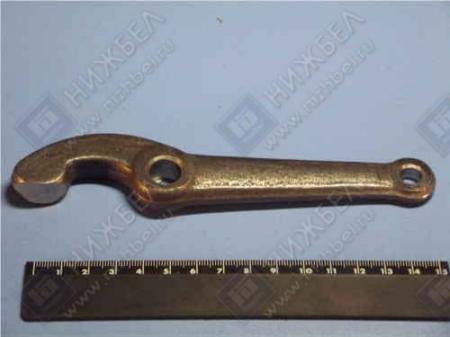

Заказал детали стандартного ручника, привезут на следующей неделе. Останется найти рычаг нажимающий на механизм.Если надумаешь городить огород с диском- могу дать подходящий суппорт на примерку.
